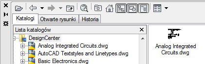

Widok drzewa w lewej części okna DesignCenter i cztery karty DesignCenter ułatwiają szukanie i wczytywanie zasobów do obszaru zasobów.
Karta Foldery
Karta Foldery wyświetla strukturę ikon nawigacyjnych:
- Sieci i komputery
- Adresy sieciowe (URL)
- Napędy dysków lokalnych
- Foldery
- Rysunki i związane z nimi pliki pomocnicze
- Odnośniki, układy, style kreskowania oraz nazwane obiekty w rysunkach: bloki, warstwy, rodzaje linii, style tekstu, style wymiarowania, style tabel, style wielolinii odniesienia i style wydruku
Kliknij element w widoku drzewa, aby wyświetlić jego zasoby w obszarze zasobów. Kliknij znak plus (+) lub minus (-), aby wyświetlić lub ukryć w strukturze dodatkowe poziomy. Przez dwukrotne kliknięcie elementu struktury można również wyświetlić jej niższe poziomy. Po naciśnięciu prawego przycisku w obszarze struktury zostanie wyświetlone menu skrótów z kilkoma związanymi opcjami.
