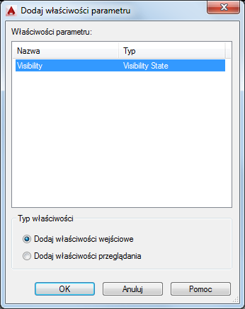

Okno dialogowe Dodaj właściwości parametru
Dodaje właściwości parametru do tabeli przeglądowej.
Lista opcji
Wyświetlane są następujące opcje.
Właściwości parametru
Wyświetla listę parametrów, które nie zostały jeszcze dodane do tabeli przeglądowej. Wybierz parametr i kliknij przycisk OK, aby dodać go do tabeli przeglądowej.
Typ właściwości
Określa typ właściwości dodawanych do tabeli przeglądowej.
Dodaj właściwości wejściowe
Umożliwia wyświetlenie dostępnych właściwości niestandardowych w parametrach, które już dodano do definicji bloku.
Dodaj właściwości przeglądania
Umożliwia wyświetlenie dostępnych parametrów właściwości przeglądania, które można dodać do tabeli przeglądowej.
