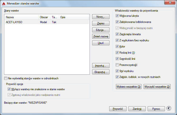

Zapisuje i przywraca zestawy ustawień warstw (tzw. stany warstw) oraz zarządza nimi.
Wyświetla listę stanów warstw zapisanych w rysunku. Umożliwia tworzenie stanów warstw, zmienianie ich nazw, edytowanie i usuwanie.
Wyświetlane są następujące opcje.
Wyświetla listę stanów warstw, które zostały zapisane w rysunku.
Określa, czy są wyświetlane stany warstw w odnośnikach zewnętrznych.
Tworzy i zapisuje nowy stan warstw.
Wyświetla okno dialogowe Nowy stan warstw do zapisania, w którym można utworzyć nowy stan warstw, podając nazwę, określając ustawienia warstw i wprowadzając opcjonalny opis.
Zapisuje bieżące ustawienia warstw na rysunku do wybranego stanu warstw, zastępując poprzednio zapisane. Zapisywane są także domyślne ustawienia właściwości warstw do przywrócenia.
Wyświetla okno dialogowe Edycja stanu warstw umożliwiający modyfikowanie wybranego stanu warstw, który jest następnie zapisywany automatycznie.
Zmienia nazwę wybranego stanu warstw.
Usuwa wybrany stan warstw.
Wyświetla standardowe okno dialogowe wyboru pliku, w którym do bieżącego rysunku można wczytać poprzednio zapisany stan warstw (w pliku LAS).
Stany warstw można importować z plików DWG, DWS i DWT. W rezultacie po imporcie stanu warstw mogą zostać utworzone dodatkowe warstwy. Po wybraniu pliku stanu warstw wyświetlane jest okno dialogowe Wybierz stany warstw, w którym można wybrać stany warstw do zaimportowania.
Wyświetla standardowe okno dialogowe wyboru pliku, w którym można zapisać wybrany stan warstw w pliku stanu warstw (LAS).
Przywraca ustawienia warstw zapisanych w określonym stanie warstw, w zależności od tego, jakie ustawienia zostały zaznaczone w kolumnie Właściwości warstwy do przywrócenia.
Zamyka okno dialogowe Menedżer stanu warstw.
Podczas przywracania stanu warstw wyłącza nowe warstwy, dla których nie zapisano ustawień, tak aby rysunek wyglądał tak samo jak w chwili zapisania stanu warstw.
Zastosowuje zastąpione właściwości warstwy w bieżącej rzutni układu.
Ta opcja jest dostępna tylko w układzie wewnątrz rzutni układu.
Wyświetla dodatkowe opcje w Menedżerze stanu warstw.
Stosuje tylko określone ustawienia właściwości warstw, gdy jest przywracany określony stan warstw.
Opcja Widoczność w bieżącej rzutni jest dostępna tylko dla rzutni układu, natomiast opcje Tak/Nie i Zablokowane/Odblokowane są dostępne tylko w rzutniach obszaru modelu.
Zaznacza wszystkie ustawienia właściwości warstwy.
Usuwa zaznaczenie wszystkich ustawień właściwości warstwy.
