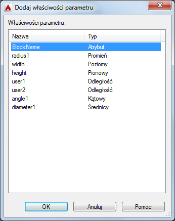

Okno dialogowe Dodaj właściwości parametru
Dodaje właściwości parametru do tabeli właściwości bloku.
Lista opcji
Wyświetlane są następujące opcje.
Właściwości parametru
Wyświetla listę parametrów wiązania wymiarowego, parametrów użytkownika, parametrów starszych typów i definicji atrybutów.
Nazwa
Wyświetla nazwy parametrów, które można dodać do tabeli właściwości bloku.
Typ
Identyfikuje typ parametru.
