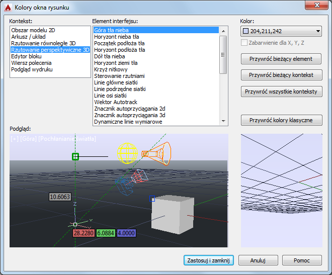

Okno dialogowe Kolory okna rysunku
Umożliwia ustawienie kolory wyświetlania elementów interfejsu dla poszczególnych kontekstów aplikacji.
Metody dostępu
Okno dialogowe Opcje, karta Wyświetlanie
Kontekst oznacza środowisko operacyjne, np. obszar modelu. Element interfejsu oznacza element, który jest widoczny w tym kontekście, taki jak wskaźnik w kształcie krzyża nitkowego lub kolor tła.
Lista opcji
Wyświetlane są następujące opcje.
Kontekst
Kontekst oznacza środowisko, na przykład obszar modelu. Elementy interfejsu mogą mieć przypisane różne kolory w zależności od kontekstu. Po wybraniu kontekstu zostanie wyświetlona lista powiązanych elementów. Należy wybrać kontekst, element interfejsu, a następnie kolor.
Element interfejsu
Umożliwia wyświetlenie listy elementów w wybranym kontekście. Element interfejsu oznacza element, który jest widoczny w danym kontekście (na przykład kolor tła). Należy wybrać element interfejsu, a następnie kolor.
Kolor
Wyświetla listę dostępnych ustawień koloru, które można zastosować do wybranego elementu interfejsu. Można wybrać kolor z listy lub wybrać opcję Wybierz kolor, aby otworzyć okno dialogowe Wybierz kolor.
Zabarwienie kolorem stosuje barwy czerwoną, niebieską i zieloną przy użyciu jaskrawości (jasności) określanego koloru przy zwiększeniu nasycenia o 50%.
Zabarwienie dla X, Y, Z
Zabarwienie osi Z nie jest dostępne w programie AutoCAD LT.
Określa, czy zabarwienie kolorem osi X, Y i Z jest stosowane w następujących elementach interfejsu: krzyż nitkowy, wektory Autotrack, linie siatki płaszczyzny podłoża i etykietki rysunkowe.
Przywróć bieżący element
Przywraca domyślny kolor bieżącego zaznaczonego elementu interfejsu.
Przywróć bieżący kontekst
Przywraca domyślne kolory wszystkich elementów interfejsu w bieżącym wybranym kontekście.
Przywróć wszystkie konteksty
Przywraca domyślne ustawienia koloru wszystkich elementów interfejsu.
Przywróć kolory klasyczne
Przywraca klasyczne ustawienia koloru elementów interfejsu obszaru modelu 2D w programie AutoCAD 2008.
Podgląd
Wyświetla podgląd rysunku na podstawie zdefiniowanych ustawień.
