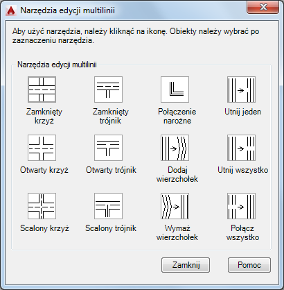

Okno dialogowe Narzędzia edycji multilinii
Modyfikuje obiekty wieloliniowe
Okno dialogowe wyświetla narzędzia z przykładowymi obrazami w czterech kolumnach. Pierwsza kolumna zarządza przecinającymi się multiliniami, druga zarządza multiliniami tworzącymi trójnik, trzecia zarządza połączeniami narożników i wierzchołkami, a czwarta zarządza multiliniami, które zostaną ucięte lub połączone.
Lista opcji
Wyświetlane są następujące opcje.

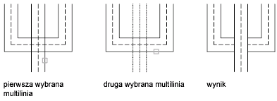

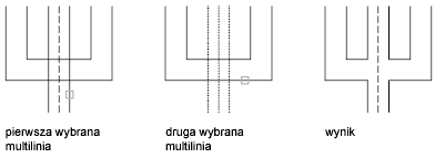

Zamknięty krzyż
Tworzy przecięcie w postaci zamkniętego krzyża między dwiema poliliniami.
  • Wybierz pierwszą multilinię. Umożliwia wybranie multilinii leżącej na pierwszym planie.
  • Wybierz drugą multilinię. Umożliwia wybranie przecinającej multilinii.

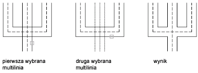

Otwarty krzyż
Tworzy przecięcie w postaci otwartego krzyża między dwiema multiliniami. Przerwy zostaną wstawione we wszystkich elementach pierwszej multilinii i tylko w zewnętrznych elementach drugiej multilinii.
  • Wybierz pierwszą multilinię. Umożliwia wybranie multilinii.

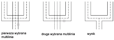

Zamknięty trójnik
Tworzy przecięcie w postaci zamkniętego trójnika między dwiema multiliniami. Pierwsza multilinia zostanie ucięta lub wydłużona do przecięcia z drugą multilinią.

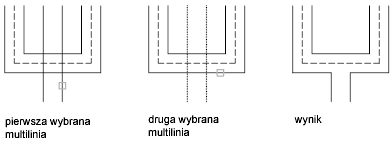

Otwarty Trójnik
Tworzy przecięcie w postaci otwartego trójnika między dwiema multiliniami. Pierwsza multilinia zostanie ucięta lub wydłużona do przecięcia z drugą multilinią.

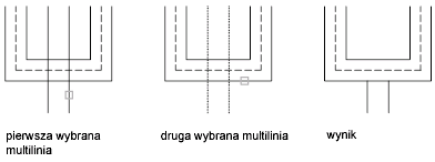

Połączony trójnik
Tworzy przecięcie w kształcie połączonego trójnika między dwiema multiliniami. Jedna multilinia zostanie ucięta lub wydłużona do przecięcia z drugą multilinią.

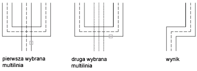

Połączenie narożne
Tworzy połączenie narożne między multiliniami. Multilinie zostaną ucięte lub wydłużone do miejsca ich przecięcia.

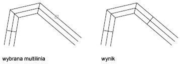

Dodaj wierzchołek
Wierzchołek do multilinii.
  • Wybierz multilinię. Wybierz multilinię w punkcie, w którym chcesz dodać wierzchołek.

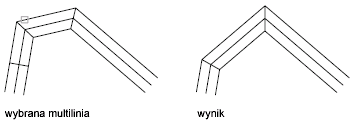

Usuń wierzchołek
Usuwa wierzchołek multilinii.
  • Wybierz multilinię. Zostanie usunięty wierzchołek leżący najbliżej wybranego punktu.

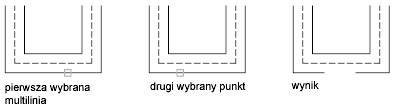

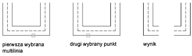

Utnij jeden
Tworzy widoczną przerwę w wybranym elemencie multilinii.
  • Wybierz multilinię. Punkt wybrany na multilinii zostanie użyty jako pierwszy punkt ucięcia.
  • Wybierz drugi punkt. Umożliwia wybranie drugiego punktu ucięcia na multilinii.
