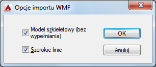

Okno dialogowe Opcje importu WMF
Określa, czy metapliki zachowują względne szerokości linii i czy są importowane jako modele szkieletowe czy jako bryły.
Lista opcji
Wyświetlane są następujące opcje.
Model szkieletowy (bez wypełnienia)
Importuje obiekty jako modele szkieletowe. Wyłączenie tej opcji powoduje importowanie obiektów jako obiektów wypełnionych.
Szerokie linie
Zachowuje względne szerokości linii i granic. Po wyłączeniu tej opcji linie są importowane z szerokością zerową.
