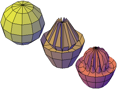

wygładzona sfera (siatka) modelowana za pomocą uchwytów i wyciągania
