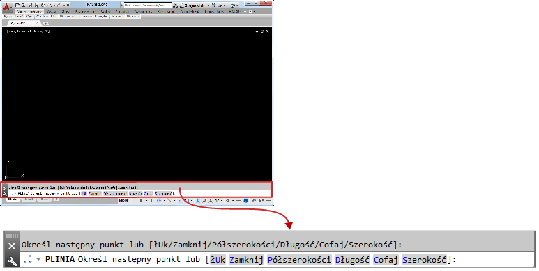

Dokowanie okna poleceń
Zadokowane okno poleceń ma taką samą szerokość jak okno aplikacji. Jest wyświetlane w stałym miejscu powyżej lub poniżej obszaru rysunku.
Okno poleceń można uwolnić, klikając je dwukrotnie. W celu zadokowania należy je przeciągnąć do górnej lub dolnej krawędzi obszaru rysunku.
Okno poleceń jest domyślnie zadokowane w niektórych systemach operacyjnych oraz w kompozycjach systemu Windows.

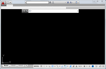

Ruchome okno poleceń
Jeśli okno polecenia nie jest zadokowane ani zakotwiczone, jest ono ruchome.
Ruchome okno poleceń można przesunąć w dowolne miejsce na ekranie, zmienić jego szerokość i wysokość, a także zwiększyć jego przezroczystość.

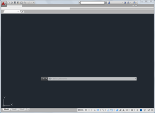

Zakotwiczanie okna poleceń
Zakotwiczone okno poleceń przylega do górnej lub dolnej krawędzi obszaru rysunku.
W przypadku przesunięcia okna aplikacji lub zmiany jego rozmiaru zakotwiczone okno poleceń zachowuje położenie względne.
