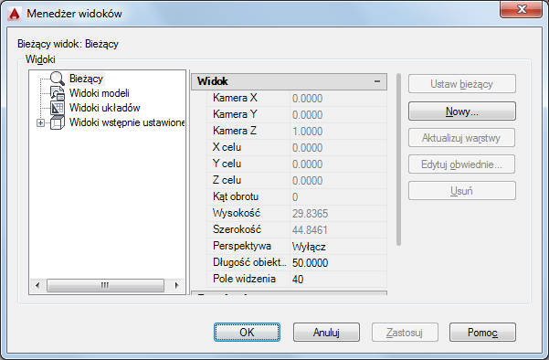

Menedżer widoków
Tworzy nazwane widoki, w tym nazwane widoki modeli, widoki kamery, widoki układów i widoki wstępnie ustawione, zmienia ich nazwy, modyfikuje je i usuwa.
Kliknij widok, aby wyświetlić jego właściwości.
Lista opcji
Wyświetlane są następujące opcje.
Widoki
Wyświetla listę dostępnych widoków. Możesz rozwinąć każdy węzeł (z wyjątkiem węzła bieżącego), aby przejrzeć jego widoki.
  • Bieżący. Wyświetla bieżący widok i jego właściwości Widok i Przycinanie
  • Widoki modeli Wyświetla listę nazwanych widoków i kamer wraz z właściwościami Ogólne, Widok i Przycinanie dla zaznaczonego widoku.
  • Widoki układów Wyświetla listę rzutni w układach, które definiują widok, oraz właściwości Ogólne i Widok dla zaznaczonego widoku.
  • Widoki wstępnie ustawione. Wyświetla listę widoków ortogonalnych i izometrycznych oraz właściwości Ogólne dla zaznaczonego widoku.

Widok
Kamera X
Tylko dla widoku bieżącego i widoków modeli wyświetla współrzędną X kamery widoku.
Kamera Y
Tylko dla widoku bieżącego i widoków modeli wyświetla współrzędną Y kamery widoku.
Kamera Z
Tylko dla widoku bieżącego i widoków modeli wyświetla współrzędną Z kamery widoku.
X celu
Tylko dla widoku bieżącego i widoków modeli wyświetla współrzędną X celu widoku.
Y celu
Tylko dla widoku bieżącego i widoków modeli wyświetla współrzędną Y celu widoku.
Z celu
Tylko dla widoku bieżącego i widoków modeli wyświetla współrzędną Z celu widoku.
Kąt obrotu
Wyświetla kąt obrotu widoku w aktualnej płaszczyźnie obserwacji, która jest równoległa do ekranu monitora.
Wysokość
Określa wysokość widoku.
Szerokość
Określa szerokość widoku.
Perspektywa
W przypadku widoku modelu i bieżącego: umożliwia określenie, czy widok perspektywiczny ma być włączony.
Długość obiektywu (mm)
Dla wszystkich widoków z wyjątkiem widoków układów określa długość obiektywu (w milimetrach). Zmiana tej wartości powoduje odpowiednią zmianę ustawienia Pole widzenia.
Pole widzenia
Dla wszystkich widoków z wyjątkiem widoków układów określa pole widzenia w poziomie (w bieżących jednostkach kąta). Zmiana tej wartości powoduje odpowiednią zmianę ustawienia Długość obiektywu.
