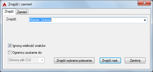

Okno dialogowe Znajdź i zamień (CUI)
Umożliwia wyszukanie łańcucha w poleceniu, właściwości polecenia w panelu Lista poleceń, dostępnych dostosowań w panelu <nazwa pliku> albo zastąpienie łańcucha wyszukiwania nowym.
Umieszcza i zastępuje polecenia lub właściwości poleceń (nazwy poleceń, opisy i makra). Z poziomu karty Znajdź można ustalić położenie określonego łańcucha tekstowego, a na karcie Zastąp można znaleźć i zastąpić określony łańcuch tekstowy.
Lista opcji
Wyświetlane są następujące opcje.
Typowe
Znajdź
Wyświetla wyszukiwany ciąg. Jeżeli zostanie wybrane polecenie w okienku Wiersz polecenia, w polu pojawia się ten ciąg. Można także wprowadzić ciąg. Każdy poprzedni ciąg wpisany w tym polu jest przechowywany na liście rozwijanej.
Ignoruj wielkość znaków
Odnajduje wszystkie polecenia lub właściwości polecenia niezależnie od wielkości znaków (na przykład, program poszukiwałby obydwu LINIA i linia).
Ogranicz szukanie do
Umożliwia ograniczenie poszukiwania do pliku CUIx wybranego z listy rozwijanej. Domyślnie jest wyszukiwany główny plik CUIx (acad.cuix w przypadku programu AutoCAD lub acadlt.cuix w przypadku programu AutoCAD LT).
Następny
Odnajduje następne wystąpienie szukanego ciągu w okienkach Nazwa i Opis oraz w polu Makra i w okienku Właściwości. Jeżeli przeszukiwane jest tylko okienko Wiersz polecenia, znajdywane są tylko polecenia z tej listy. Jeżeli przeszukiwana jest struktura hierarchiczna w okienku Dostosowywanie w, poszukiwanie rozpoczyna się w strukturze hierarchicznej i trwa aż do poleceń w okienku Wiersz polecenia.
Karta Znajdź
Znajdź wybrane polecenie
Po wybraniu polecenia w okienku Wiersz polecenia polecenie odnajduje następny element interfejsu w widoku drzewa. który odwołuje się do wybranego polecenia.
Karta Zastąp
Zamień na
Wyświetla ciąg, który zastąpi ciąg do tej pory wyszukiwany.
Zastąp
Zamienia pojedyncze wystąpienie ciągu szukanego. W oknie dialogowym Dostosuj interfejs użytkownika wyświetlane jest położenie szukanego ciągu w okienku Wiersz polecenia, widoku drzewa i okienku Właściwości.
Zamień wszystko
Zmienia wszystkie wystąpienia, w których odnaleziono szukany ciąg. Nie można cofnąć tej operacji.
