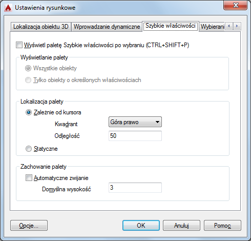

Karta Szybkie właściwości (okno dialogowe Ustawienia rysunkowe)
Określa ustawienia wyświetlania palety Szybkie właściwości.
Uwaga: Przedstawiona karta Lokalizacja obiektu 3D nie jest dostępna w programie AutoCAD LT.
Lista opcji
Wyświetlanie palety Szybkie właściwości
W zależności od typu obiektu podczas wybierania obiektów wyświetla paletę Szybkie właściwości. (QPMODE — zmienna systemowa)
Zmienna systemowa PICKFIRST musi być włączona, aby paleta Szybkie właściwości była wyświetlana. Alternatywnie, aby wybrać obiekty, można wprowadzić polecenie SZYBKIEWŁAŚCIWOŚCI.
Wyświetlanie palety
Określa ustawienia wyświetlania palety Szybkie właściwości. Aby uzyskać więcej informacji, zobacz Dostosowywanie Szybkich właściwości.
Wszystkie obiekty
Ustawia wyświetlanie palety Szybkie właściwości dla dowolnie wybranych obiektów, a nie tylko typów obiektów określonych w oknie edytora Dostosuj interfejs użytkownika (CUI) do wyświetlania właściwości.
Tylko obiekty z określonymi właściwościami
Ustawia wyświetlanie palety Szybkie właściwości tylko dla typów obiektów, które zostały określone w edytorze Dostosuj interfejs użytkownika (CUI) do wyświetlania właściwości.
Położenie palety
Określa miejsce wyświetlania palety Szybkie właściwości.
Zależnie od wskaźnika
Paleta Szybkie właściwości jest wyświetlana względem kursora. (QPLOCATION — zmienna systemowa)
Kwadrant:
Określa, w którym z czterech kwadrantów w stosunku do kursora ma być wyświetlana paleta Szybkie właściwości. Domyślne położenie to powyżej i na prawo od kursora.
Odległość w pikselach:
Określa w pikselach odległość wyświetlania palety Szybkie właściwości od kursora. Można określić wartości całkowite z zakresu od 0 do 400.
Statyczne
Wyświetla paletę Szybkie właściwości w ustalonym położeniu. Można określić nowe położenie, przeciągając paletę. (QPLOCATION — zmienna systemowa)
Zachowanie palety
Określa zachowanie palety Szybkie właściwości.
Automatyczne zwijanie palety
W palecie Szybkie właściwości jest wyświetlana tylko określona liczba właściwości. Paleta rozwija się po umieszczeniu na niej kursora.
Minimalna liczba wierszy:
Ustawia liczbę właściwości wyświetlanych w zwiniętej palecie Szybkie właściwości. Można określić wartości całkowite z zakresu od 1 do 30.
