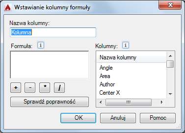

Okno dialogowe Wstaw kolumnę formuł
Określa formułę dla kolumny wstawionej do wyodrębnionych danych.
Lista opcji
Wyświetlane są następujące opcje.
Nazwa kolumny
Określa nazwę kolumny, którą można edytować. Nie można używać zdublowanych nazw kolumn.
Formuła
Wyświetla wybraną formułę lub funkcje dostępne dla poleceń KALKULATOR i CAL.
Przycisk dodawania (+)
Dodaje dane liczbowe z jednej kolumny do innej.
Przycisk odejmowania (-)
Odejmuje dane liczbowe z jednej kolumny od innej.
Przycisk mnożenia (*)
Mnoży dane liczbowe z jednej kolumny przez dane z innej kolumny.
Przycisk dzielenia (/)
Dzieli przez dane liczbowe z jednej kolumny dane w innej kolumnie.
Sprawdź poprawność
Sprawdza poprawność określonego równania. Kolumnę formuły można wstawić tylko wtedy, gdy zostanie sprawdzona poprawność formuły.
Kolumny
Wyświetla nazwy kolumn wyodrębnionych danych rysunku i danych zewnętrznych (jeśli zostało ustanowione połączenie danych). Można kliknąć dwukrotnie nazwy kolumn, aby dodać je do pola Formuła lub przeciągnąć z listy Kolumna do pola Formuła. Istniejące kolumny formuł nie są wymieniane i nie mogą być używane jako wartości do tworzenia dodatkowych kolumn formuł.
