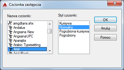

Określa położenie pliku czcionki, która zostanie użyta, gdy program nie będzie mógł odszukać pliku oryginalnej czcionki, a czcionka zastępcza nie została określona w pliku przypisania czcionek.
Okno dialogowe Opcje, karta Pliki
Położenie pliku czcionki zastępczej można również ustawić za pomocą zmiennej systemowej FONTALT.
Jeśli czcionka zastępcza nie zostanie określona, to w przypadku, gdy otwierany rysunek zawiera czcionki, których nie można zlokalizować, zostanie wyświetlone okno dialogowe umożliwiające określenie czcionek używanych zamiast poszczególnych brakujących czcionek.
Wyświetlane są następujące opcje.
Wyświetla nazwę rodziny czcionek dla wszystkich zarejestrowanych czcionek TrueType i wszystkich czcionek SHX z folderu Fonts.
Określa format rodzaju czcionki, taki jak kursywa, pogrubienie lub podkreślenie. Jeżeli brakującą czcionką jest Big Font, opcja ta zmienia się na Big Font i wyświetla listę wszystkich dostępnych plików Big Font.
