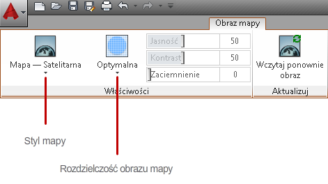

  1. Kliknij obramowanie obrazu mapy. Zostanie wyświetlona kontekstowa karta wstążki Obraz mapy.
  2. Z menu rozwijanego Rozdzielczość obrazu mapy wybierz żądaną rozdzielczość.
  2. Z menu rozwijanego Styl mapy wybierz żądany styl.
  2. Kliknij kolejno kartę Obraz mapy panel Aktualizuj Wczytaj ponownie obraz . Wyszukiwanie
  3. Jeśli chcesz zresetować rozdzielczości obrazu mapy na optymalną do wyświetlania na ekranie, kliknij przycisk Optymalizuj i wczytaj ponownie. Jeśli nie chcesz resetować, kliknij tylko przycisk Wczytaj ponownie.
  2. W panelu Właściwości zmieniaj wartości ustawień Jasność, Kontrast i Przyciemnienie, aż geometria rysunku stanie się wyraźnie widoczna na obrazie mapy.
