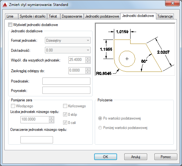

Karta Jednostki dodatkowe (Menedżer stylów wymiarowania)
Określa wyświetlanie wymiarów w jednostkach dodatkowych oraz ustawia ich format i dokładność.
Lista opcji
Wyświetlane są następujące opcje.
Wyświetl jednostki dodatkowe
Dodaje dodatkowe jednostki miary do tekstu wymiarowego. Ustawia zmienną systemową DIMALT na 1.
Jednostki dodatkowe
Wyświetla i ustawia bieżący format jednostek alternatywnych dla wszystkich typów wymiarów oprócz kątowego.
Format jednostek
Ustawia format jednostki dla jednostek dodatkowych. (DIMALTU — zmienna systemowa)
Względne rozmiary liczb w ułamkach piętrowych są oparte na zmiennej systemowej DIMTFAC (w taki sam sposób jak wykorzystują tę zmienną systemową wartości tolerancji).
Dokładność
Ustawia liczbę miejsc dziesiętnych w jednostkach dodatkowych. (DIMALTD — zmienna systemowa)
Współczynnik dla wszystkich jednostek
Określa mnożnik wykorzystywany jako współczynnik konwersji między jednostkami podstawowymi i dodatkowymi. Na przykład, aby przekonwertować cale na milimetry, wprowadź 25,4. Wartość nie jest stosowana do wymiarów kątowych, jak również nie ma zastosowania do wartości zaokrąglonych lub wartości tolerancji dodatniej lub ujemnej. (DIMALTF — zmienna systemowa)
Zaokrąglaj odstępy do
Ustala zasady zaokrąglania jednostek dodatkowych dla wszystkich typów wymiarów oprócz kątowych. Jeżeli wprowadzona zostanie wartość 0.25, wszystkie dodatkowe wymiary są zaokrąglone do najbliższej 0.25 jednostki. Po wprowadzeniu wartości 1,0 wszystkie pomierzone wymiary są zaokrąglane do najbliższej liczby całkowitej. Liczba cyfr wyświetlanych po kropce dziesiętnej jest zależna od dokładności ustalonej w pozycji Dokładność. (DIMALTRND — zmienna systemowa)
Przedrostek
Dołącza przedrostek do dodatkowego tekstu wymiarowego. Można wprowadzić tekst lub użyć kodów sterujących do wyświetlania symboli specjalnych. Na przykład, wpisanie kodu %%c spowoduje wyświetlenie symbolu średnicy. (DIMAPOST — zmienna systemowa)
Aby uzyskać więcej informacji, zobacz Używanie kodów sterujących i znaków specjalnych.
Przyrostek
Dołącza przyrostek do dodatkowego tekstu wymiarowego. Można wprowadzić tekst lub użyć kodów sterujących do wyświetlania symboli specjalnych. Na przykład, wprowadzenie tekstu cm powoduje pojawienie się tekstu wymiarowego podobnego do pokazanego na ilustracji. Po podaniu przyrostka, domyślne przyrostki zostają przez niego przesłonięte. (DIMAPOST — zmienna systemowa)
Pomijanie zer
Steruje pomijaniem zer wiodących i kończących oraz wymiarów w stopach i calach mających wartość zero. (DIMALTZ — zmienna systemowa)
Zera wiodące
Pomija zera wiodące we wszystkich wymiarach dziesiętnych. Na przykład, wartość 0.5000 wyświetlana jest jako .5000.
Współczynnik jednostek dodatkowych
Ustawia liczbę jednostek dodatkowych dla jednostki głównej. Ta opcja jest używana w celu obliczania odległości wymiarów w jednostkach dodatkowych, gdy odległość jest mniejsza niż jedna jednostka. Przykładowo wprowadź wartość 100, jeśli przyrostek to m, a przyrostek jednostki dodatkowej ma być wyświetlany w cm.
Przyrostek jednostki dodatkowej
Dołącza przyrostek do jednostki dodatkowej wartości wymiaru. Można wprowadzić tekst lub użyć kodów sterujących do wyświetlania symboli specjalnych. Przykładowo wprowadź cm, aby zapis .96 m wyświetlić w postaci 96 cm.
Końcowe
Pomija zera kończące we wszystkich wymiarach dziesiętnych. Na przykład, wartość 12.5000 wyświetlana jest w postaci 12.5, a zamiast 30,0000 wyświetlana jest w postaci 30.
0 Stóp
Pomija liczbę stóp w wymiarze stopy-cale, gdy odległość jest mniejsza od jednej stopy. Na przykład, wartość 0'-6 1/2" wyświetlana jest w postaci 6 1/2".
0 Cali
Pomija liczbę cali w wymiarze stopy-cale, gdy odległość jest całkowitą liczbą stóp. Na przykład, wartość 1'-0" wyświetlana jest w postaci 1'.
Położenie
Steruje położeniem jednostek dodatkowych w tekście wymiarowym.
Po wartości podstawowej
W tekście wymiarowym umieszcza jednostki dodatkowe po jednostce podstawowej.
Poniżej wartości podstawowej
W tekście wymiarowym umieszcza jednostki dodatkowe poniżej jednostki podstawowej.
Podgląd
Wyświetla przykładowe obrazy wymiarowania, które przedstawiają skutki zmian ustawień stylów wymiarowania.
