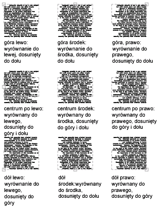

Wyrównywanie obiektów tekstu wielowierszowego steruje dopasowaniem tekstu i kierunkiem tekstu względem punktu wstawiania.
Wyrównywanie steruje dopasowaniem tekstu i kierunkiem tekstu względem punktu wstawienia. Tekst jest wyrównywany do lewej lub do prawej strony, do obwiedni tekstu, która określa szerokość tekstu. Tekst jest wpisywany od punktu wstawienia, który może się znajdować w środku, u góry lub u dołu wynikowego obiektu tekstu.
Dla tekstów wielowierszowych istnieje dziewięć ustawień wyrównywania.
Jeżeli pojedyncze słowo jest dłuższe od szerokości paragrafu, będzie się ono rozciągać poza obwiednię paragrafu.
