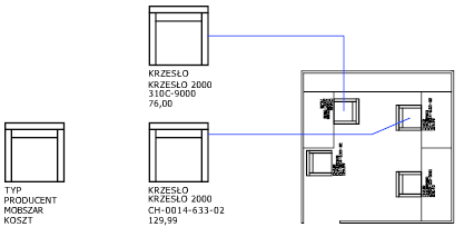

Atrybut jest oznaczeniem z danymi dołączonymi do bloku. W atrybucie można na przykład umieścić takie dane jak numery części, ceny, uwagi i nazwy właścicieli.
Na poniższej ilustracji przedstawiono blok „krzesła” z czterema atrybutami: typ, producent, model i koszt. Ponieważ oznaczenia skonfigurowano jako zmienne, do każdego wstawionego odniesienia do bloku można było dodać informacje na temat każdego wystąpienia.
Informacje z atrybutów wyodrębnione z rysunku mogą być przetwarzane w arkuszach kalkulacyjnych lub bazach danych w celu sporządzenia list części, zestawień komponentów itp. Z blokiem może być związany więcej niż jeden atrybut pod warunkiem, że każdy atrybut posiada inne oznaczenie.
