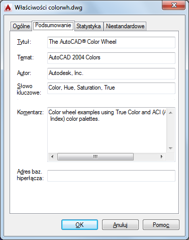

Zakładka Podsumowanie (okno dialogowe Właściwości rysunku)
Definiuje właściwości, takie jak autor, tytuł i temat.
Można na przykład dodać słowa kluczowe do wszystkich plików rysunków, a następnie wyszukiwać pliki rysunkowe zawierające dane słowo kluczowe za pomocą narzędzia DesignCenter.
Lista opcji
Wyświetlane są następujące opcje.
Tytuł
Określa tytuł używany do wyszukiwania tego rysunku. Tytuł może być inny niż nazwa rysunku.
Temat
Określa stałe temat rysunku. Nazwa tematu może posłuzyć do zgrupowania rysunków o tej samej nazwie tematu.
Autor
Określa autora rysunku. Nazwa autora może być wprowadzona lub zmieniona tylko przez uzytkownika. Aby zmienić nazwę autora, należy usunąć istniejącą nazwę i wprowadzić nową.
Słowa kluczowe
Określa słowa kluczowe do zlokalizowania rysnku.
Komentarz
Ustala miejsce na komentarz dodawany do rysunku.
Adres baza hiperłącza
Określa bazę danych adresów, jaka jest używana dla połączeń umieszczonych w rysunku. Można określić adres internetowy, na przykład http://www.autodesk.com, lub ścieżkę do folderu na dysku sieciowym.
