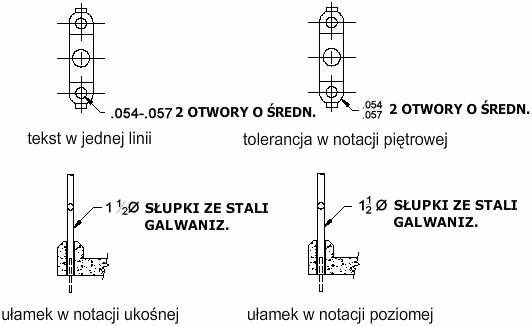

Znaki reprezentujące ułamki i tolerancje mogą być formatowane zgodnie z kilkoma standardami.
Tekst piętrowy odnosi się do formatów ułamków i tolerancji zastosowanych do znaków w obiektach tekstu wielowierszowego i wieloliniach odniesienia.
Aby określić, jak ma być tworzony tekst piętrowy, używa się znaków specjalnych.
Domyślnie znaki liczbowe wpisane przed znakiem ukośnika, krzyżyka lub pozycją wstawienia albo po nich mają być automatycznie ustawiane piętrowo. Na przykład, jeśli wpiszesz 1#3 oraz znak inny niż numeryczny lub spację, wynikiem będzie 1/3.
Funkcja autoułamków dotyczy tylko znaków liczbowych sąsiadujących bezpośrednio ze znakiem ukośnika, funta i karetki. W przypadku tolerancji automatyczne tworzenie ułamków zapewniają także znaki +, - oraz znak dziesiętny.
Aby zmienić Właściwości ułamków, kliknij prawym przyciskiem myszy tekst piętrowy i wybierz polecenie Właściwości ułamków.
