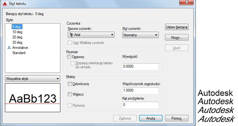

Przypisywanie czcionek do stylów tekstu
Dana czcionka może być używana w wielu stylach tekstu. Jeżeli zespół projektowy używa standardowej czcionki, użytkownik może zmodyfikować inne ustawienia stylu tekstu, aby utworzyć zbiór stylów tekstu, które używają standardowej czcionki na wiele sposobów.
Poniższa ilustracja pokazuje tę samą czcionkę użytą w różnych stylach tekstu, które mają różne ustawienia pochylenia tekstu.
