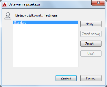

Okno dialogowe Utwórz przekaz
Tworzy, modyfikuje lub usuwa ustawienia przekazu.
Lista opcji
Wyświetlane są następujące opcje.
Ustawienia przekazu
Wyświetla listę ustawień przekazu.
Nowy
Tworzy nowe ustawienie przekazu.
  • Nazwa nowych ustawień przekazu. Wprowadź nazwę nowych ustawień przekazu.
  • Bazujące na. Wybierz istniejące ustawienia przekazu, na bazie których zostaną utworzone nowe ustawienia.
Zmień nazwę
Zmienia nazwę aktualnie wyróżnionego ustawienia przekazu.
Modyfikuj
Wyświetla okno dialogowe Zmień ustawienia przekazu, w którym można określić opcje pakietu przekazu.
Usuń
Usuwa aktualnie wyróżnione ustawienie przekazu.
Importuj
W kontekście zestawu arkuszy otwiera standardowe okno dialogowe wybierania pliku, w którym można wskazać lokalizację pliku danych zestawu arkuszy (DST). Następnie wyświetlane jest okno dialogowe Import ustawień przekazu, w którym można określić ustawienia przekazu do zaimportowania.
(Nie dotyczy programu AutoCAD LT).
