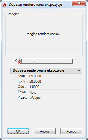

Dostosowywanie ekspozycji renderowania — okno dialogowe
Umożliwia zdefiniowanie jasności, kontrastu, odcieni pośrednich oraz zewnętrznego światła dziennego dla bieżącej rzutni podczas renderowania.
Umożliwia dostosowanie ustawień ekspozycji renderowania dla bieżącej rzutni z zastosowaniem jako odniesienia najnowszych wyników renderowania, bez potrzeby czekania na nowy rendering.
Lista opcji
Wyświetlane są następujące opcje.
Jasność
(LOGEXPBRIGHTNESS — zmienna systemowa)
Kontrast
(LOGEXPCONTRAST — zmienna systemowa)
Odcienie pośrednie
(LOGEXPMIDTONES — zmienna systemowa)
Zewnętrzne światło dzienne
(LOGEXPDAYLIGHT — zmienna systemowa)
Przetwórz tło
Określa, czy w czasie renderowanie ma być przetwarzane tło przez kontrolę ekspozycji.
