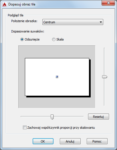

Okno dialogowe Dopasuj obraz tła
Opcje sterowania obrazem tła zastosowanym do nazwanego widoku obszaru modelu.
Lista opcji
Wyświetlane są następujące opcje.
Położenie obrazka
Określa pozycję obrazu w nazwanym widoku.
  • Centrum. Centruje obraz, nie zmieniając jego skali ani współczynnika proporcji.
  • Rozciągania. Centruje obraz i rozciąga go (skaluje) zarówno wzdłuż osi X, jak i wzdłuż osi Y, aby obraz zajmował cały widok. Jeżeli ma być drukowany obraz tła, ustaw pozycję obrazu Rozciągnij.
  • Wycinek. Ustawia obraz w lewym górnym rogu widoku i powtarza go tyle razy, ile trzeba, aby został wypełniony cały obszar w skojarzonej rzutni. Współczynnik proporcji obrazu i skala zostają zachowane.
Odsunięcie
Określa wartość odsunięcia obrazu (niedostępne, jeśli dla położenia jest wybrana opcja Rozciągania).
Wartości odsunięcia mogą wynosić od -2000 do +2000 na osi X i Y.
Skala
Określa skalę obrazu (niedostępne, jeśli dla położenia jest wybrana opcja Rozciągania).
Wartości skali mogą wynosić od 0.1 do 10 na osi X i Y.
Suwak położenia w pionie
Jeśli jest wybrana opcja Odsunięcie, odsuwa obraz pionowo (odsunięcie Y). Jeśli jest wybrana opcja Skala, dopasowuje skalę Y obrazu.
Suwak położenia w poziomie
Jeśli jest wybrana opcja Odsunięcie, odsuwa obraz poziomo (odsunięcie X). Jeśli jest wybrana opcja Skala, dopasowuje skalę X obrazu.
Resetuj
Resetuje domyślne wartości odsunięcia i skali.
Zachowaj proporcje przy skalowaniu
Blokuje razem osie X i Y.
Po wybraniu opcji Wycinek i zmianie odsunięcia tak, aby prostokąt mapy bitowej wychodził poza prostokąt rzutowania, mapa bitowa nie jest centrowana w obszarze rysunku podczas wyświetlania widoku. (Podczas rozmieszczania odsunięcie działa jako przesunięcie, a nie jako pozycja bezwzględna). Jeśli mapa bitowa jest wyświetlana poza prostokątem rzutowania, nie jest wyświetlana w widoku.
