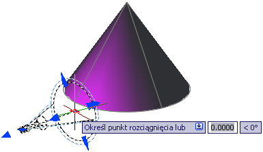

Właściwości reflektora świetlnego: wiązka i zanik
Kiedy światło z reflektora pada na powierzchnię, obszar maksymalnego oświetlenia jest otoczony obszarem mniejszego natężenia.
- Kąt wiązki o największym natężeniu światła. Definiuje najjaśniejszą część wiązki światła. Inna nazwa to kąt wiązki.
- Kąt zaniku wiązki światła. Definiuje pełny stożek światła. Inna nazwa to kąt polowy.
- Obszar szybkiego zaniku. Obszar między kątem padania a kątem zaniku wiązki.
Im większa różnica między kątami padania i zaniku, tym bardziej rozmyta krawędź wiązki światła. Jeżeli kąty padania i zaniku są prawie równe, krawędź wiązki światła jest ostra. Oba kąty mogą przyjmować wartości z przedziału od 0 do 160 stopni. Te wartości można ustawiać bezpośrednio za pomocą uchwytów kąta wiązki i zaniku.
