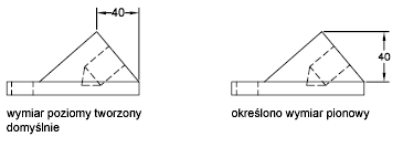

Wymiary można tworzyć, używając tylko komponentów pionowych lub poziomych położenia lub za pomocą określonych obiektów.
Program automatycznie stosuje wymiar poziomy lub pionowy według podanych punktów początkowych pomocniczej linii wymiarowej lub też położenia, w którym wybrany zostanie obiekt; jednakże można to zmienić przy tworzeniu wymiaru przez określenie, czy wymiar ma być poziomy, czy pionowy. Przykładowo, na poniższym rysunku wymiar poziomy jest rysowany domyślnie, chyba że użytkownik określi rysowanie wymiaru pionowego.
