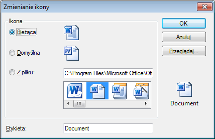

Okno dialogowe Zmień ikonę
Zmienia ikonę osadzonego lub połączonego obiektu na rysunku.
Lista opcji
Wyświetlane są następujące opcje.
Ikona
Określa ikonę reprezentującą osadzony lub połączony obiekt.
Bieżący
Określa bieżącą wybraną ikonę.
Domyślnie
Określa domyślną ikonę dla aplikacji źródłowej.
Z pliku
Wybiera ikonę z pliku (dostępne typy obejmują EXE, DLL oraz ICO).
Etykieta
Określa etykietę ikony. Wyświetlany jest typ pliku, chyba że określono inaczej.
Przeglądaj
Wyświetla okno dialogowe Przeglądaj (standardowe okno dialogowe wyboru plików), w którym można wybrać ikonę z pliku.
