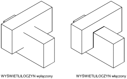

W przypadku używania polecenia UKRYJ, jeśli zmienna systemowa INTERSECTIONDISPLAY jest włączona, przeciwległe przecięcia powierzchni 3D są wyświetlane jako polilinie.
Styl wizualny Ukryty 3D nie honoruje ustawienia INTERSECTIONDISPLAY. (Niedostępne w programie AutoCAD LT).
