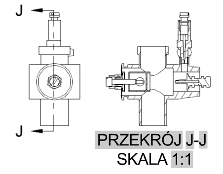

Kliknij widok, aby użyć go jako rzutu macierzystego. W miejscu kursora zostanie wyświetlona strzałka kierunku początkowego.
Kliknij w obszarze rysunku, aby wskazać punkt początkowy linii przekroju. W miejscu kursora zostanie wyświetlona strzałka kierunku końcowego.
Wskazówka:
Użyj trybów lokalizacji względem obiektów i śledzenia lokalizacji względem obiektu, orto i śledzenia biegunowego, aby precyzyjnie określić położenie linii przekroju.
Jeśli wartość zmiennej systemowej CONSTRAINTINFER wynosi 1, linia przekroju jest automatycznie wiązana do rzutu macierzystego.
Kliknij w obszarze rysunku, aby wskazać punkt końcowy linii przekroju. W miejscu kursora zostanie wyświetlony podgląd przekroju.
Wskazówka: Właściwości przekroju można modyfikować, używając kontekstowej karty wstążki Tworzenie przekroju.
Przesuń podgląd w żądane miejsce i kliknij, aby umieścić widok.
Wskazówka: Podgląd jest ograniczony i umożliwia przesuwanie tylko w kierunku prostopadłym do linii przekroju. Aby zwolnić wiązanie, naciśnij klawisz SHIFT. Aby przywrócić wiązanie, ponownie naciśnij klawisz SHIFT.
