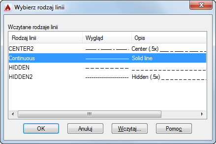

Okno dialogowe Wybierz rodzaj linii (Menedżer właściwości warstw)
Wyświetla rodzaje linii dostępne na bieżącym rysunku.
Określ rodzaj linii, który ma zostać przypisany do warstwy.
Lista opcji
Wyświetlane są następujące opcje.
Wczytane rodzaje linii
Wyświetla listę rodzajów linii wczytanych na bieżącym rysunku.
Wczytaj
Wyświetla okno dialogowe Wczytaj lub uaktualnij rodzaje linii, w którym można wczytać wybrane rodzaje linii do rysunku i dodać je do listy rodzajów linii.
