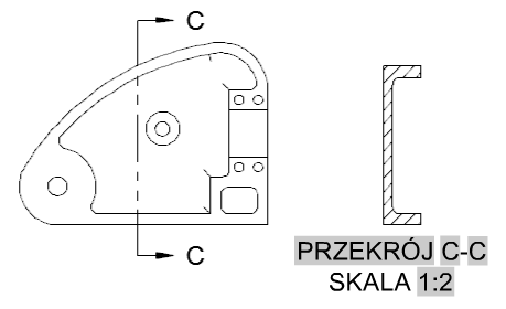

Panel Metoda
Rzut
Określa typ przekroju: normalny lub prostopadły.

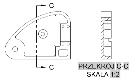

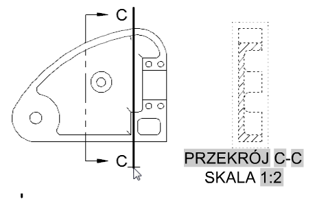

Głębokość
Określa głębokość przekroju.
  • Całkowity. Cała geometria poza płaszczyzną przekroju linii przekroju jest zawarta w przekroju.
  • Płat. Cała geometrii płaszczyzną przekroju linii przekroju zostaje usunięta z przekroju, a przekrój reprezentuje cienki płat.
    Ta opcja jest dostępna tylko po umieszczeniu przekroju w układzie.
  • Odległość. Geometria między poza linią cięcia linią przekroju a określoną odległością jest zawarta w przekroju.
Miara głębokości
Określa miarę głębokości, umożliwiając zawarcie lub usunięcie z przekroju geometrii poza płaszczyzną przekroju linii przekroju.
Opcja ta jest dostępna tylko po wybraniu opcji Odległość w obszarze Głębokość.
