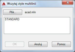

Okno dialogowe Wczytaj styl multilinii
Wczytuje styl multilinii z pliku MLN.
Domyślna nazwa pliku to acad.mln. Jeśli acad.mln nie istnieje, lub istnieje, ale program nie może go odnaleźć, wybierz Plik i określ inny plik lub położenie pliku.
Lista opcji
Wyświetlane są następujące opcje.
Plik
Wyświetla standardowe okno wyboru pliku, w którym można zlokalizować i wybrać inny plik biblioteki wielolinii.
Lista
Zawiera listę stylów multilinii dostępnych w bieżącym pliku biblioteki multilinii.
