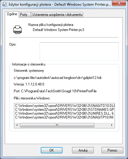

Karta Ogólne (Edytor konfiguracji plotera)
Zawiera podstawowe informacje o pliku konfiguracji plotera (PC3).
Informacje można dodawać lub modyfikować w obszarze Opis. Reszta karty jest tylko do odczytu.
Lista opcji
Wyświetlane są następujące opcje.
Nazwa pliku konfiguracji plotera
Wyświetla nazwę pliku przypisanego w kreatorze Dodaj ploter.
Opis
Wyświetla utworzone przez użytkownika informacje o ploterze.
Informacje o sterowniku
Wyświetla następujące informacje:
  • Typ sterownika plotera (systemowy lub niesystemowy), nazwa, model oraz położenie
  • Numer wersji sterownika HDI (specjalizowane pliki sterownika określonego produktu)
  • Nazwa UNC identyfikująca serwer sieciowy (jeżeli ploter jest podłączony do serwera sieciowego)
  • Port we/wy (jeżeli ploter jest przyłączony lokalnie)
  • Nazwa drukarki systemowej (jeżeli skonfigurowany ploter jest drukarką systemową)
  • Nazwa pliku PMP (Plot Model Parameters) i położenie (jeżeli plik PMP jest dołączony do pliku PC3)
