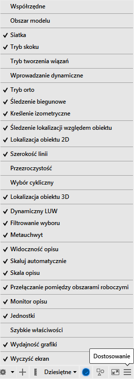

Dla zmiennej systemowej COORDS ustaw wartość 0, aby wybrać wyświetlanie statyczne, wartość 1, aby wybrać wyświetlanie dynamiczne lub wartość 2, aby wybrać wyświetlanie odległości i kąta.
Uwaga: Domyślnie wyświetlanie współrzędnych nie jest wyświetlane na pasku stanu. Aby wyświetlić współrzędne na pasku stanu, wybierz opcję Współrzędne z przycisku Adaptacja na pasku stanu.
