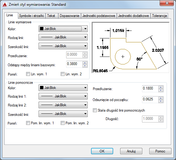

Karta Linie (Menedżer stylów wymiarowania)
Ustawia format i właściwości dla linii wymiarowych, linii pomocniczych, grotów strzałek i znaczników środków.
Ustawia właściwości linii wymiarowania.
Lista opcji
Wyświetlane są następujące opcje.
Linie wymiarowe
Kolor
Wyświetla i ustawia kolor linii wymiarowej. Po kliknięciu opcji Wybierz kolor (na dole listy Kolor) zostanie wyświetlone okno dialogowe Wybierz kolor. Można również podać nazwę lub numer koloru. (DIMCLRD — zmienna systemowa)
Możesz wybrać kolor spośród 255 kolorów AutoCAD Color Index (ACI), kolorów true color i kolorów palety kolorów.
Rodzaj linii
Ustala rodzaj linii dla linii wymiarowej. (DIMLTYPE — zmienna systemowa)
Szerokość linii
Ustala szerokość linii dla linii wymiarowej. (DIMLWD — zmienna systemowa)
Przedłużenie
Określa wydłużenie linii wymiarowej poza pomocniczą linię wymiarową, gdy zamiast strzałek używane są pochyłe kreski, znaki architektoniczne, mała kropka, całka lub brak oznaczenia grotu strzałki. (DIMDLE — zmienna systemowa)
Odstępy między liniami bazowymi
Ustala odstęp między liniami wymiarowymi od wymiaru bazowego. Należy podać odległość. Aby uzyskać więcej informacji na temat wymiarów od linii bazowej, zobacz WYMBAZA. (DIMDLI — zmienna systemowa)
Pomiń
Ukrywa wyświetlenie linii wymiarowych gdy wychodzą poza linie pomocnicze. Linia wymiarowa 1 przesłania pierwszą linię wymiarową; Linia wymiarowa 2 przesłania drugą linię wymiarową. (DIMSD1 i DIMSD2 — zmienne systemowe)
Linie pomocnicze
Steruje wyglądem linii pomocniczych.
Kolor
Ustawia kolor linii pomocniczej. Po kliknięciu opcji Wybierz kolor (na dole listy Kolor) zostanie wyświetlone okno dialogowe Wybierz kolor. Można również podać nazwę lub numer koloru. (DIMCLRE — zmienna systemowa)
Rodzaj pomocniczej linii wymiarowej 1
Ustala rodzaj linii dla pierwszej pomocniczej linii wymiarowej. (DIMLTEX1 — zmienna systemowa)
Rodzaj pomocniczej linii wymiarowej 2
Ustala rodzaj linii dla drugiej pomocniczej linii wymiarowej. (DIMLTEX2 — zmienna systemowa)
Szerokość linii
Ustala szerokość linii dla linii pomocniczych. (DIMLWE — zmienna systemowa)
Pomiń
Blokuje wyświetlanie linii pomocniczych. Opcja 1-szą blokuje pierwszą linię pomocniczą; opcja 2-gą blokuje drugą linię pomocniczą. (DIMSE1 i DIMSE2 — zmienne systemowe)
Przedłużenie
Określa odległość wydłużenia pomocniczej linii wymiarowej poza główna linię wymiarową. (DIMEXE — zmienna systemowa)
Odsunięcie od punktu
Ustawia odległość na jaką mają być odsunięte linie pomocnicze do punktów rysunku określających wymiar. (DIMEXO — zmienna systemowa)
Stała długość linii pomocniczych
Umożliwia używanie linii pomocniczych o stałej długości. (DIMFXLON — zmienna systemowa)
Długość
Ustawia długość całkowitą linii pomocniczych, od linii wymiarowej do początku wymiaru. (DIMFXL — zmienna systemowa)
Podgląd
Wyświetla przykładowe obrazy wymiarowania, które przedstawiają skutki zmian ustawień stylów wymiarowania.
