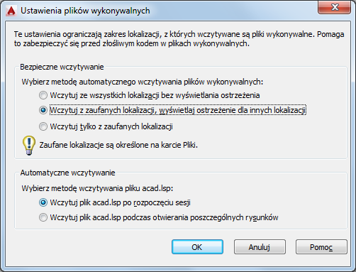

Udostępnia opcje określania, w jaki sposób wczytywane są pliki zawierające plik wykonywalny.
Okno dialogowe Opcje, karta System
Wyświetlane są następujące opcje.
Wczytuje pliki wykonywalne bez ostrzeżenia. Ta opcja zachowuje wcześniejszy sposób działania, ale nie jest zalecana. (SECURELOAD — zmienna systemowa)
Wczytuje pliki wykonywalne tylko wtedy, gdy ich lokalizacja znajduje się wśród lokalizacji zaufanych. Wyświetla ostrzeżenie w przypadku żądań wczytania pochodzących z plików wykonywalnych, których lokalizacja nie jest zaufaną lokalizacją. (SECURELOAD — zmienna systemowa)
Umożliwia wczytanie plików wykonywalnych tylko wtedy, gdy ich lokalizacja znajduje się na wykazie lokalizacji zaufanych. (SECURELOAD — zmienna systemowa)
Powoduje, że plik acad.lsp jest wczytywany jednokrotnie, przy otwieraniu pierwszego rysunku w sesji. (ACADLSPASDOC — zmienna systemowa)
Powoduje, że plik acad.lsp jest wczytywany za każdym razem, gdy w sesji otwierany jest rysunek. (ACADLSPASDOC — zmienna systemowa)
