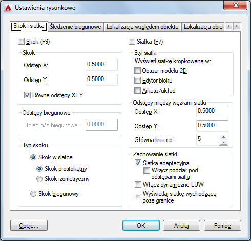

Aby zmodyfikować ustawienia rysunkowe
  1. Na pasku stanu kliknij prawym przyciskiem myszy dowolną z poniższych opcji i wybierz polecenie Ustawienia.
    • Tryb skok
    • Wyświetlanie siatki
    • Śledzenie biegunowe
    • Lokalizacja względem obiektu
    • Lokalizacja obiektu 3D
    • Śledzenie lokalizacji względem obiektu
    • Wprowadzanie dynamiczne
    • Szybkie właściwości
    • Wybór cykliczny
  2. W oknie dialogowym Ustawienia rysunkowe zmodyfikuj odpowiednio ustawienia.
