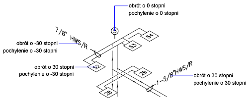

Aby ustawić kąt pochylenia tekstu w stylu tekstu
Kąt pochylenia określa pochylenie tekstu do przodu lub do tyłu. Kąt ten reprezentuje odchylenie od kąta 90 stopni.
Wprowadzenie wartości między –85 a 85 czyni tekst pochyłym. Wprowadzenie dodatniej wartości kąta pochylenia powoduje pochylenie tekstu na prawo. Ujemny kąt pochylenia powoduje pochylenie tekstu na lewo.
