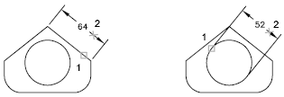

Można tworzyć wymiary odpowiadające podanym miejscom lub obiektom.
W wymiarach dopasowanych linia wymiarowa jest równoległa do początków linii pomocniczych. Ilustracja przedstawia dwa przykłady wymiarowania dopasowanego. Wybrano obiekt (1), i określono położenie wymiaru dopasowanego (2). Linie pomocnicze wymiarowania są kreślone automatycznie.
