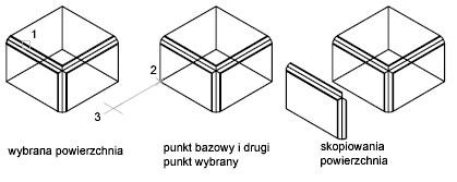

Za pomocą opcji kopiowania dostępnej w poleceniu EDBRYŁA można powielić powierzchnię obiektu bryłowego 3D. Wybrane powierzchnie zostaną skopiowane jako regiony lub bryły.
Jeżeli użytkownik określi dwa punkty, pierwszy zostanie użyty jako punkt bazowy. Względem punktu bazowego jest umieszczana jedna kopia. W przypadku określenia pojedynczego punktu i naciśnięcia klawisza Enter pierwotny punkt wyboru zostanie użyty jako punkt bazowy. Kolejny punkt jest używany jako punkt przesunięcia.

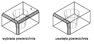

Poniżej podano sposoby usuwania ściany otoczonej ścianami współpłaszczyznowymi:
