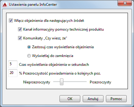

Okno dialogowe Ustawienia panelu InfoCenter
Zapewnia opcje określania zawartości i czasu trwania powiadomień o kolejnych pozycjach w prawym górnym rogu okna aplikacji.
Metody dostępu
Okno dialogowe Opcje, karta System
Lista opcji
Wyświetlane są następujące opcje.
Włącz powiadomienia o kolejnych pozycjach dla tych źródeł
Określa, czy funkcja wyświetlania powiadomień o kolejnych pozycjach jest włączona, czy wyłączona.
Kanał informacyjny pomocy technicznej dla produktu
Określa, czy wyświetlane są powiadomienia o pomocy technicznej dla produktu.
Komunikaty „Czy wiesz, że”
Określa, czy są wyświetlane komunikaty pomocy i wskazówki.
Komunikaty „Czy wiesz, że” zawierają informacje z bazy wiedzy oraz ogólne instrukcje. Kliknij przycisk Tekst lub ikonę Rozwiń, aby wyświetlić szczegółowe informacje.
Zastosuj czas wyświetlania objaśnienia
Objaśnienie o numerze pozycji jest wyświetlane w ciągu liczby sekund określonej poniżej.
Czas w sekundach, przez jaki jest wyświetlane powiadomienie o numerze pozycji
Określ czas, przez jaki numer pozycji jest automatycznie wyświetlany przed automatycznym zamknięciem.
% przezroczystości powiadomienia o kolejnych pozycjach
Steruje przezroczystością wyświetlanego powiadomienia o wybranych pozycjach w zakresie od 0 (nieprzezroczyste) do 80 (prawie przezroczyste).
