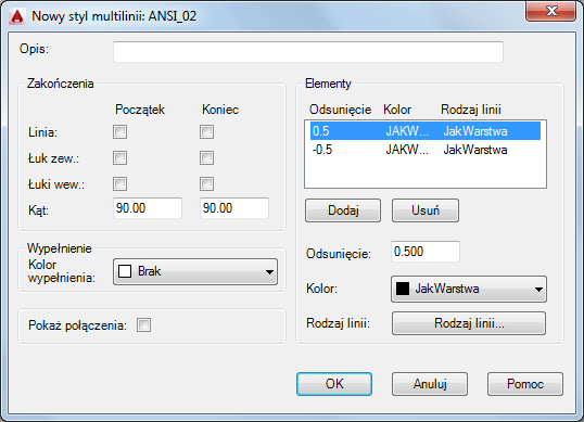

Okna dialogowe Nowy, Modyfikuj styl multilinii
Ustawia właściwości i elementy dla nowego stylu multilinii lub zmienia je dla istniejącego stylu multilinii.

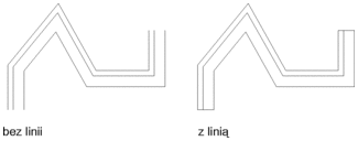

Linia
Wyświetla segment linii w poprzek każdego końca multilinii.

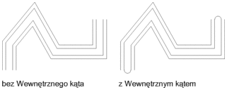

Łuki wewnętrzne
Wyświetla łuk między parami elementów wewnętrznych. Jeśli liczba elementów jest nieparzysta, linia osiowa jest niepołączona. Na przykład, jeśli istnieje sześć elementów, łuki wewnętrzne łączą elementy 2 i 5 oraz elementy 3 i 4. Jeśli istnieje siedem elementów, łuki wewnętrzne łączą elementy 2 i 6 oraz elementy 3 i 5. Element 4 pozostaje niepołączony.

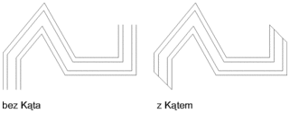

Kąt
Określa kąt zakończeń

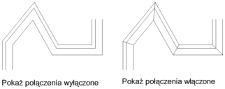

Pokaż połączenia
Steruje wyświetleniem połączeń w wierzchołkach każdego segmentu multilinii. Połączenia nazywane są także narożnikowymi.
Elementy
Ustawia właściwości elementów, takie jak odsunięcie, kolor i rodzaj linii nowych i istniejących elementów multilinii.
Odsunięcie Kolor Rodzaj linii
Wyświetla wszystkie elementy bieżącego stylu multilinii. Każdy element stylu definiowany jest jego odsunięciem od środka multilinii, jego kolorem i rodzajem linii. Elementy są zawsze wyświetlane w kolejności malejącej ich odsunięć.
Dodaj
Dodaje nowy element do stylu multilinii. Opcja jest niedostępna, dopóki kolor lub rodzaj linii wybrany dla stylu multilinii nie będzie inny niż STANDARD.
Usuń
Usuwa element ze stylu multilinii.
Odsunięcie
Określa odsunięcie dla każdego elementu w stylu multilinii.
Kolor
Wyświetla i ustawia kolor elementów w stylu multilinii. Po wybraniu opcji Wybierz kolor wyświetlane jest okno dialogowe Wybierz kolor.
Rodzaj linii
Wyświetla i ustawia rodzaj linii elementów w stylu linii. W przypadku wybrania opcji Rodzaj multilinii wyświetlane jest okno dialogowe wyboru rodzaju linii, w którym wyświetlana jest lista wczytanych rodzajów linii. Aby wczytać nowy rodzaj linii kliknij przycisk Wczytaj. Wyświetlane jest okno dialogowe Wczytaj lub uaktualnij rodzaje linii.
