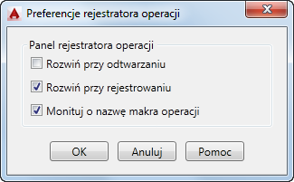

Okno dialogowe Preferencje rejestratora operacji
Umożliwia sterowanie zachowaniem panelu Rejestrator operacji podczas odtwarzania lub rejestrowania makrooperacji.
Dostosowuje ustawienia Rejestratora operacji.
Lista opcji
Dostępne są następujące opcje.
Rozwiń przy odtwarzaniu
Rozwija okno drzewa operacji za każdym razem po rozpoczęciu odtwarzania.
Rozwiń przy rejestrowaniu
Rozwija okno drzewa operacji za każdym razem po rozpoczęciu rejestrowania.
Monituj o nazwę makrooperacji
Po zakończeniu rejestrowania otwierane jest okno dialogowe Makrooperacja, w którym można wprowadzić nazwę i opis makra.
