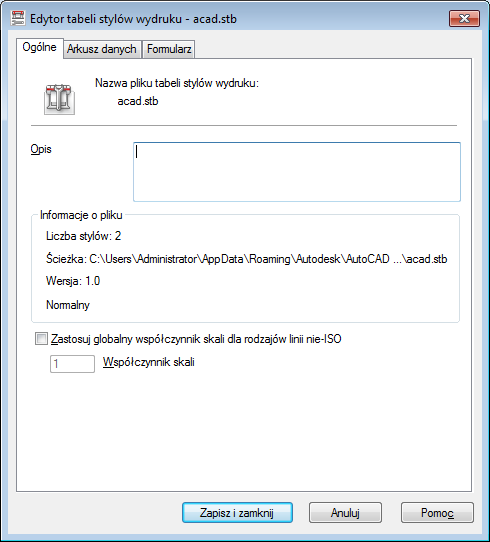

Tworzy listę nazw plików tabel stylów wydruków, numerów wersji, położeń (nazw ścieżek) i rodzajów tabel.
Wyświetlane są następujące opcje.
Wyświetla nazwę pliku edytowanej tabeli stylów wydruku.
Podaje opis tabeli stylów wydruku.
Wyświetla informacje o edytowanej tabeli stylów wydruku: liczbę stylów wydruku, ścieżkę dostępu oraz numer wersji Edytora tabeli stylów wydruku.
Skaluje wszystkie rodzaje linii i wypełnień odmienne od standardu ISO w stylach wydruku obiektów kontrolowanych przez bieżącą tabelę stylów wydruku.
Określa wartość skalowania rodzajów linii i wypełnień innych niż ISO.
Usuwa tabele odwzorowania kolorów używane podczas otwierania rysunków z wersji programu wcześniejszych niż AutoCAD 2000. Jeśli istnieje tabela odwzorowania kolorów, to użytkownik nie może dodawać, usuwać ani zmieniać nazwy stylów w tej tabeli stylów wydruku.
Nazwane tabele stylów wydruku, które zostały utworzone za pomocą plików acadr14.cfg, PCP, lub PC2, zawierają style wydruku utworzone z zastosowaniem przypisania pisaków z wersji 14 programu AutoCAD. Tabele stylów wydruku zależne od koloru mają również tabele odwzorowania kolorów. Podczas otwierania rysunków w wersji wcześniejszej niż AutoCAD 2000 tabele odwzorowania kolorów są używane do odwzorowania kolorów, a więc także do obiektów o danym kolorze.
Jeżeli tabela stylów wydruku zostanie usunięta, program AutoCAD nie będzie mógł automatycznie przypisać stylów wydruku do obiektów, gdy rysunki w wersji wcześniejszej od AutoCAD 2000 są otwierane po raz pierwszy.
Jeśli tabela odwzorowania zostanie usunięta, to tabela stylów wydruku będzie zwykłą tabelą stylów wydruku i nie będzie można jej używać do przypisywania stylów wydruku do starych rysunków. Stosowanie stylów wydruku będzie jednak możliwe dla nowych rysunków.
