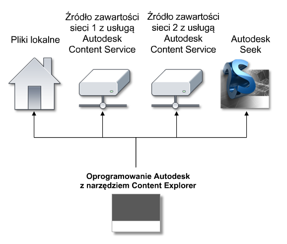

Jeśli planowane jest przeszukiwanie folderów w kilku różnych komputerach sieciowych, należy w każdym z nich zainstalować usługę Autodesk Content Service. Foldery, które mają zostać przeszukane, muszą być publiczne i dodane do listy folderów obserwowanych w celu indeksowania. Każdy komputer, na którym uruchomiony jest program Autodesk z narzędziem Content Explorer, może uzyskać dostęp do komputerów w sieci, na których uruchomiona jest usługa Autodesk Content Service, aby uzyskać wyniki wyszukiwania w czasie rzeczywistym.
Usługa Autodesk Content Service może być używana na dwa sposoby.
Za pomocą programu Autodesk: podczas instalacji programu firmy Autodesk zawierającego usługę Content Service w systemie lokalnym instalowana jest usługa Autodesk Content Service jako usługa osobista. Oznacza to, że do otwierania plików projektów i zarządzania folderami obserwowanymi będzie służył program firmy Autodesk. Za pomocą usługi Autodesk Content Service można indeksować foldery na komputerze w celu udostępniania. W takim przypadku inni użytkownicy narzędzia Content Explorer w sieci będą mogli przeszukiwać te foldery.
Jako samodzielna usługa: foldery obserwowane na komputerze sieciowym można dodać bez instalowania pełnego produktu firmy Autodesk na tym komputerze. W takim przypadku należy zainstalować usługę Autodesk Content Service na komputerze w sieci. Folderami obserwowanymi można wtedy zarządzać za pomocą konsoli konfiguracji usługi Autodesk Content Service. Użytkownicy narzędzia Content Explorer w sieci będą mogli wyszukiwać je i uzyskiwać dostęp do nich.
