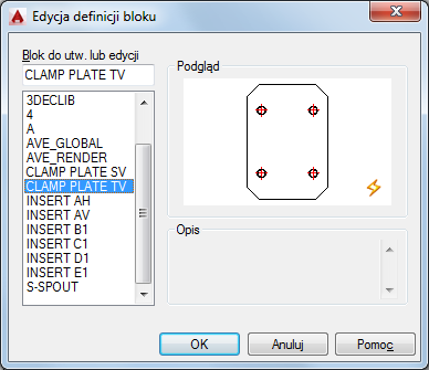

Okno dialogowe Edycja definicji bloku
Pozwala wybrać z listy zapisane w rysunku definicje bloków do edycji w Edytorze bloku. Można także wpisać nazwę nowej definicji bloku, która zostanie utworzona w Edytorze bloku.
Kliknięcie przycisku OK spowoduje zamknięcie okna dialogowego Edycja definicji bloku i wyświetlenie Edytora bloku.
Lista opcji
Wyświetlane są następujące opcje.
Blok do utworzenia lub edycji
Określa nazwę bloku do edycji lub utworzenia w Edytorze bloku. Jeżeli zostanie wybrana pozycja <Bieżący rysunek>, w Edytorze bloku zostanie otwarty bieżący rysunek. Po dodaniu elementów dynamicznych do rysunku można je zapisać lub wstawić jako odniesienie do bloku dynamicznego na rysunku.
Lista nazw
Wyświetla listę definicji bloków, które są zapisane w bieżącym rysunku. Po wybraniu definicji bloku z listy nazwa zostanie wyświetlona w oknie Nazwa.
Po kliknięciu przycisku OK definicja bloku zostanie otwarta w Edytorze bloku. Jeżeli zostanie wybrana pozycja <Bieżący rysunek>, w Edytorze bloku zostanie otwarty bieżący rysunek.
Podgląd
Wyświetla podgląd wybranej definicji bloku. Ikona błyskawicy wskazuje, że jest to definicja bloku dynamicznego.
Opis
Wyświetla opis wybranej definicji bloku.
