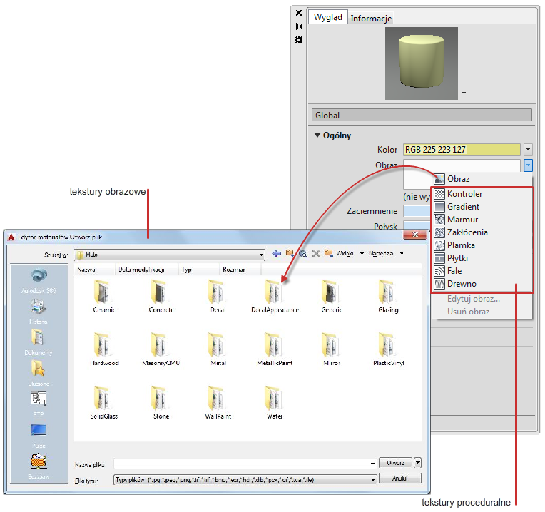

Istnieją dwa typy tekstur: tekstury obrazowe i proceduralne.
Tekstury obrazowe
Użyj obrazu do przedstawienia tekstury. Można na przykład użyć obrazu drewna, konglomeratu betonowego, metalu, dywanu lub wyrobów plecionych.
Można edytować skalę tekstury i inne właściwości w celu dostosowania tekstury do modelu.
Produkt zawiera bibliotekę obrazów, których można używać z teksturami. Można również dodać własne tekstury, używając następujących typów plików:
Tekstury proceduralne
Użyj tekstury proceduralnej generowanej za pomocą algorytmu matematycznego, aby przedstawić powtarzające się tekstury, takie jak płytki czy drewno. Można dostosować właściwości tekstury w celu uzyskania oczekiwanego efektu. Można na przykład dopasować rozmiar wycinka i odstępy między zaprawą dla materiału cegły lub zmienić odstępy między ziarnami w materiale drewnianym.
Istnieją różne typy ustawień dla tekstury proceduralnej. Można je zagnieżdżać w celu zwiększenia głębi i złożoności materiału.
