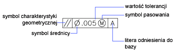

Wyświetla symbole charakterystyki geometrycznej dla położenia, orientacji, formy, profilu i bicia.
Symbol jest wstawiany do pola tekstowego Sym w oknie dialogowym Tolerancja geometryczna. Poniższa tabela opisuje każdy z symboli.
