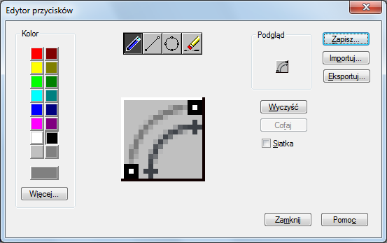

Okno dialogowe Edytor przycisków (CUI)
Umożliwia zmodyfikowanie lub utworzenie obrazów niestandardowych używanych na potrzeby poleceń.
Lista opcji
Wyświetlane są następujące opcje.
Paleta kolorów
Ustawia bieżący kolor używany w narzędziach edycyjnych.
Standardowe próbki koloru
Próbki koloru używane do wybierania jako bieżącego koloru z palety standardowych 16 kolorów.
Więcej
Otwiera okno dialogowe Wybieranie koloru.
Narzędzia edycyjne
Udostępnia narzędzia do edycji obrazu niestandardowego.
Ołówek
Dokonuje edycji jednego piksela wykorzystując bieżący kolor.
Linia
Tworzy linie z użyciem bieżącego koloru. Kliknij i przeciągnij, aby określić punkt początkowy i narysować linię. Zwolnij przycisk aby zakończyć linię.
Okrąg
Tworzy okręgi z użyciem bieżącego koloru. Kliknij, aby określić środek i przesuń, aby ustalić promień. Zwolnij przycisk aby zakończyć okrąg.
Wymaż
Nadaje pikselom kolor biały. Kliknij i przeciągnij wskaźnik po kolorowych pikselach, aby zmienić je na białe.
Obszar edycyjny
Zapewnia powiększony widok obrazu do edycji.
Podgląd
Wyświetla podgląd aktualnie edytowanego obrazu. Na wyświetlonym podglądzie jest przedstawiona rzeczywista wielkość obrazu.
Wyczyść
Usuwa wszystkie piksele z obszaru edycyjnego.
Cofaj
Powoduje cofnięcie ostatnio wykonanej operacji edycji.
Siatka
Wyświetla siatkę w obszarze edycyjnym. Każdy kwadrat siatki reprezentuje pojedynczy piksel.
Zapisz
Wyświetla okno dialogowe Zapisz obraz umożliwiające zapisanie dostosowanego obrazu w roboczym pliku dostosowywania.
Importuj
Importuje na potrzeby edycji zewnętrznie zapisany obraz. Obrazy są przechowywane w roboczym pliku dostosowywania jako pliki map bitowych (BMP).
Eksportuj
Eksportuje dostosowany obraz do zewnętrznego lokalnego lub sieciowego miejsca zapisu.
Uwaga: Jeśli jest eksportowany obraz, w oknie dialogowym Utwórz plik zostanie domyślnie wyświetlony folder zdefiniowany w obszarze Niestandardowe umiejscowienie ikony na karcie Pliki w oknie dialogowym Opcje. Obrazy znajdujące się w tym folderze można migrować za pomocą okna dialogowego Migracja ustawień niestandardowych.
