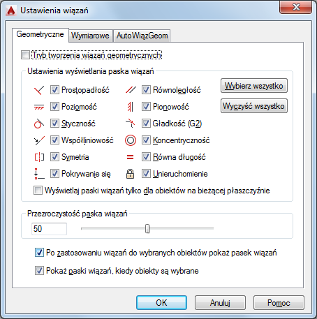

Okno dialogowe Ustawienia wiązań
Steruje wyświetlaniem wiązań na paskach wiązań.
Uwaga: Niektóre pokazane w przykładzie opcje i karty w oknach dialogowych nie są dostępne w programie AutoCAD LT.
Ustawienia dotyczące różnych typów więzów znajdują się na różnych kartach.
